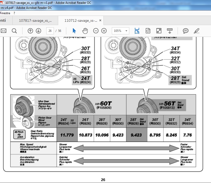

Anche perché cmq ho usato rapportature scritte sul manuale, vedi foto, quindi presumo torrelabili dalla macchina

ma non so se il tuo motore un castle 5700KV sia uguale o diverso da quello HPI pensa di utilizzare su quel modello con quelle rapportature

Ipotizziamo che la hpi monti rtr un 4000  con un 56/28, come in grassetto sulla foto, per xy motivi devo sostituire  il motore con piu o meno kv, per mantenre le stesse prestazioni o quasi all aumentare o diminuire dei kv come variare il rapporto corona/pignone.

in ogni caso cherdo che la rapportatura 60/24  HPI la destini al suo motore 4000kV quando decide di andare a 3S
almeno questo mi pare di capire nel guardare il manuale della versione rtr del savage XS

Ok, grazie ma nel mio manuale, vedi foto, nn fa cenno alle 3s ::fp::

a quel che ne so io, ma magari sbaglio, HPI quando produce (produceva) due mezzi uno RTR l'altro in kit con lo stesso nome aveva l'abitudine di aggiungere la sigla quella doppia "s"
Quindi talvolta per vedere cosa casa madre raccomandava si prendeva il manuale dell'RTR per avere un riferimento.
Solitamente la versione SS (o in kit) aveva anche migliorie meccaniche e qualche parte fatta con materiali più resistenti qindi ovvio che .... se certe caratteristiche erano rette dal modello RTR a maggior ragione andavano bene sui modelli kit
Ora,  quella che ho pubblicato io, dovrebbe essere  la pagina sulla rapportatura presa dal manuale della versione RTR quindi se tanto mi da tanto ....  magari puoi fare due raffronti sui codici delle varie parti e vedere se quanto ricordo io di HPI (sulla questione SS) è vero
qui ho trovato il manuale della versione XL   Click e scarica
qui ho trovato il manuale della versione XL SS Click e scarica

« Risposta #12 il: 10 Gennaio 2017, 15:06:23 »
se vuoi puoi anche fare i conti sul tuo mezzo
prima riduzione  ------- pignone montato sul motore 28T   corona 60T
hai poi una seconda riduzione ---- "pignone da 32T " montato sulla corona da 60T  che va su una corona da 49T (codice 105811)
terza riduzione sui differenziali ---- pignone da 13T e corona da 40T
Prima riduzione   60/28   = 2.142857
Seconda riduzione  49/32  = 1.53125
Terza riduzione   40/13  = 3.076923
rapporto finale = 2.142857 x  1.53125 x 3.076923 = 10.09615
infatti sul manuale HPI riporta per un rapporto 60/28 un gear ratio di 10.096
io sempre così ho fatto i conti

Ma quei numeri sulla riga Gear ratio cosa mi rappresentano?
Io son rimasto che denti corona diviso denti pignone  ho un rapporto, nel nostro caso maggiore di uno quindi riducente,esempio corona 30 e pignone  15, 30/15=2  quindi avrò in uscita la meta dei giri del motore, questo  in un mondo perfetto senza le altre  variabili....
Esatto il concetto è quello, HPI sul manuale ha già fatto i conti al posto nostro tenendo conto che di rapporti di riduzione su quel mezzo ne hai ben tre, come ti facevo notare sopra.
Quindi HPI per evitare all'utente inutili calcoli ha già riportato il rapporto finale a vuoto tra i giri del motore (o se vuoi del primo pignone) e i giri alle ruote in riferimento ai pignoni e alle corone consigliati
