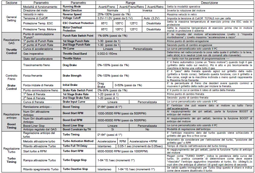

  questi dovrebbero essere i significati della molteplicità dei parametri di programmazione di questo ESC
  Allego anche la versione PDF ..... ora cerco di capire come funzionano sopratutto quei parametri che hanno la possibilità di impostare 2 punti !!!
qui la versione PDF che dovrebbe vedersi meglio.

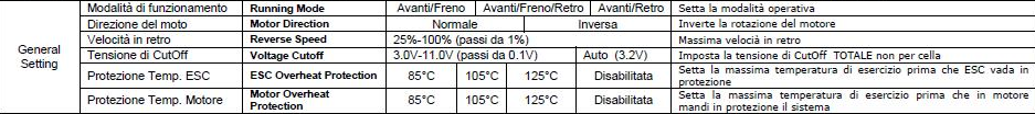

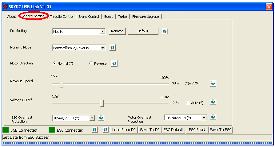

Iniziamo dalla sezione - General Setting - che poi è la più intuitiva
ecco l'immagine del software di programmazione
ecco il significato dei parametri (secondo me)
Direi che c'è veramete poco da commentare, sono i soliti parametri di tutti gli altri esc fatta magari eccezione per le protezioni di sovratemperatura (ovvio quella del motore funziona solo se il motore ha i sensori)
Da prestare attenzione alla tensione di CutOff che non va impostata per cella ma come valore totale, siccome il regolatore accetta massimo 3S direi che il range da 0V a 11V a passi da 0.1V va più che bene.
Io personalemnte lo terrei a 3.2V cella, quindi imposteri il valore a 6.4V per una 2S e a 9.6V per una 3S.
Se non ho capito male una chicca del regolatore (ma mi pare che anche Hobbywing da 120A li abbia) è che si possono impostare 10 profili e poi scegliere al momento quello più adatto (ma questo lo confermerò in seguito quando l'avrò sperimetato)
la voce Pre Setting è appunto il nome che potete dare al profilo attraverso il tasto Rename
« Ultima modifica: 09 Novembre 2014, 22:18:05 da antonio60 »

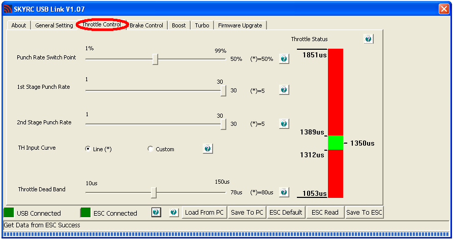

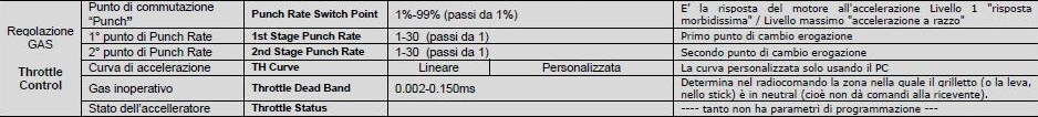

Passiamo alla seconda sezione Throttle Control che dovrebbe riguardare i parametri di accelerazione
e questa la mia interpretazione dei vari parametri
Ecco qui qualche spiegazione magari non fa male (confortatemi però ..... che mica sono infallibile , anzi qui ho molti dubbi)
Ecco come l'ho immagianta io (anche leggendo qua e la)
Tralasciamo volutamente per ora il primo parametro cioè il Punch Rate Switch Point
Quella che mi sono posto come domanda è: a cosa servono i due punti di "punch rate"?
Prima di tutto ho cercato di interpretare - Punch Rate - Non so bene come definirlo per essere chiaro, ma chiamiamolo "spunto" ecco se noi teniamo il Punch Rate basso (lo spunto) sarà dolce, cioè il motore partirà con dolcezza, più alziamo il valore e più il motore partirà di "brutto" e sin qui siamo al solito parametro di Start Mode (punch) degli HobbyWing
Quindi mi son detto, se io posso impostare due punti di Punch Rate diciamo uno a 5 e l'altro a 15 è come se volessi si una partenza morbida ma poi ad un certo punto mi serve che vada, ed ecco che entra in ballo il primo parametro cioè quel - Punch Rate Switch Point -
e mi sarei risposto così:
Immaginiamo di impostare
Punch Rate Switch Point    60%
1st  Stage Punch Rate  5
2nd Stage Punch Rate  15
il regolatore utilizzerà
Punch 5 sino al 60%
Punch 15 superato il 60%
Vi giuro il problema che mi resta ancora è capire il 60% di cosa ????
O meglio forse ho anche capito il 60% di cosa, ma non so se sia proprio così.

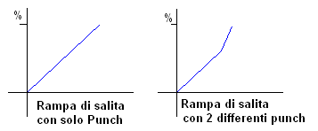

Immaginiamo di avere un regolatore standard con il solito parametro di Start Mode (Punch) anche in questo caso immaginiamo che valore basso partenza morbida, valore alto scatto immediato.
Ecco pur non conoscendolo deve esiste un valore che rappresenti il significato di scatto immediato, e quel valore è il 100% (sicuramente legato al numero di cicli sulle fasi).
Mi spiego (esasperando i tempi) è come se io dicessi che al mio regolatore, per raggiungere un certo numero di giri fasi (otre il quale ignoro il punch)  do a disposizione un tempo impostabile che va da 0 a 10 secondi.
Bene un Punch basso mi da tutti i 10 secondi, più alzo il punch più devo fare in fretta e questo si traduce con una partenza "morbida" o "nervosa e veloce"
Quindi su un mezzo con il solo "Start Mode (Punch)" io raggiungo quel 100%  con la gradualità impressa dall'unico punch.
Su questo regolatore (ma anche su HobbyWing 120A V3 che pare abbia la stessa filosofia) io posso raggiungere il 100% anche con una doppia modalità, e cioè sino al valore di "Punch Rate Switc Point" ci vado con il valore impostato in "1st Stage Punch Rate" e da li in poi con il valore impostato in "2nd Stage Punch Rate"
In partica è come se avessi due rampe di salita a pendenza differente
Su questo aspetto vostre considerazioni
Gli altri parametri mi paiono più umani da capire:
TH Curve  - permette di impostare tramite l'interfaccia una curva di accelerazione altrimenti va di progressione lineare rispetto alla posizione del grilletto.
Throttle Dead Band - indica quanto volete che il regolatore ritenga ininfluente il tremolare del dito intorno alla posizione di neurto
Throttle Status - non ha parametri e non è implementato nel software perciò magari sarà per qualche applicazione futura

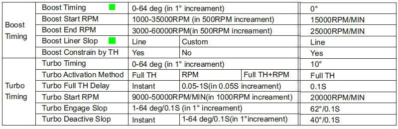

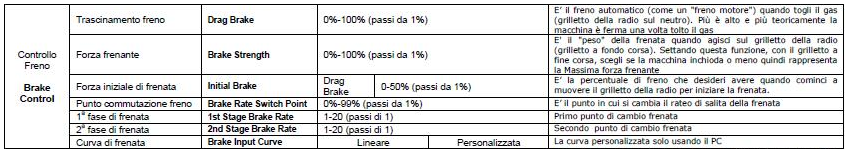

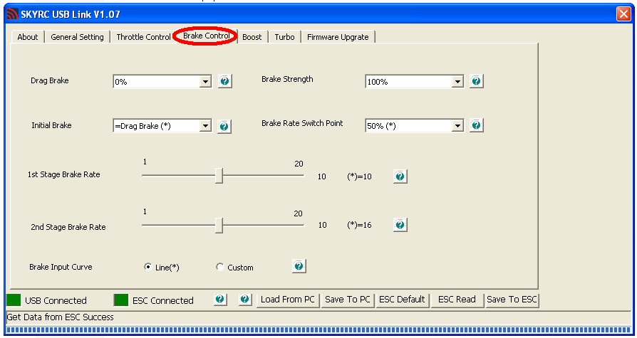

 Ed eccoci alla terza puntata, parliamo dei parametri della videata relativa al Brake Control quindi il controllo di frenata !!!
Anche qui notiamo nuovamente i due fabigerati punti di Brack Rate, ma andiamo con ordine
 abbiamo detto:
Drag Brake - questo come sempre dovrebbe rappresenta la quantità di freno che si vuole applicare quando il trasmettitore ha il
grilletto (lo stick) del gas in posizione neutrale. Attenzione ad eccedere se state programmado l'ESC per una macchina per off-
road, potreste ritrovarvi su un salto ad avere con il grilletto in posizione neutra il modello che frenando punta in avanti ....
Direi che per off-road il valore di 0% ci potrebbe stare tutto tutto
Initial Brake - Questo è il minimo di forza frenante che volete sul grilletto del TX appena iniziate a frenare, come dire se avete
tenuto il Drag Brake a 0% potete decidere invece che appena iniziate la frenata il regolatore parta non da un valore iniziale 0%
ma da un valore più alto, ignorando ad inizio frenata tutta la morbidezza da 0% sino al valore di Initial Brake, sempre per una
programmazione da off-road direi di lascira anche qui 0% quindi si può optare per =  Drag Brake
Brake Strength - Questa dovrebbe essere in effetti la percentuale di forza frenante che volete applicare, quella che sulle card
dei regolatori HobbyWing va sotto il nome di Brake Force
Brake Rate Switch Point - e siamo come al trottle, indica il valore percentuale al quele si passa dall'utilizzo dal rateo impostato
in "1st Stage Brake Rate" al rateo impostato in "2nd Stage Brake Rate".
Ovvio anche qui occorrerebbe capire una % di cosa?
Sempre così a naso direi che questa volta è la % della quantità di freno che abbiamo scelto ma potrebbe anche essere legata alla
quantità di freno che stiamo applicando con il grilletto (o con lo stick) solo che se così fosse la cosa si fa complessa.
La mia interpretazione è perciò che "Brake Rate Switch Point" rappresenti la % della quantità di freno che abbiamo scelto in Brake
Strength
Perciò immaginando di aver impostato
Drag Brake = 0%
Brake Strength = 70%
Initial Brake = Drag Brake = 0%
Brake Rate Switch Point = 60%
secondo la mia interpretazione, se noi freniamo e la richiesta di frenata (comandata ovviamente dal grilletto/stick dek TX) è entro
il 60% allora la frenata avviene con la rampa definita in "1st Stage Brake Rate" se la richiesta va oltre il 60% (o comunque il valore definito in  Brake Rate Switch Point) allora il rateo di intervento è quello definito in "2nd Stage Brake Rate"
Se avete un'interpretazione differente ...... non tenetevela per voi
Brake Input Curve - al solito i comandi possono essere impostati in maniera lineare o riferirsi ad una curva, curva che come per il
Throttle Control può essere impostata solo programmando ESC da PC
Diciamo che anche in questa videata più di qualche parametro probabilmente sarà di poca utilità dell'off-road

  Domandina a chi ha mai utilizzato questo ESC e lo programma da PC
  io ho scaricato dal sito della SKY il software "SkyRC UsbLink.V1.07.exe" da cui arrivano le videate dei postprecedenti.
  Come si nota accanto a quasi tutti i prametri c'è un'icona con un punto interrogativo all'interno, segno che ci sia la possibilità
  di fare riferimento ad un Help dello stesso produttore (che chiarirebbe molti dei miei dubbi), però per quanto io abbia girato in
  rete non trovo un file di HELP ...... qualche consiglio o un link da dove scaricarlo ?
Re:ESC Toro TS120 Competition .... come programmarlo al meglio
« Risposta #10 il: 17 Novembre 2014, 16:50:42 »
   Su consiglio FB ho sacricato la versione "SkyRC UsbLink.V1.05.exe" ho attaccato card e regolatore e ho eseguito la versione
vecchia rispetto alla "SkyRC UsbLink.V1.07.exe", gli "Help" anche se poco significativi ora si leggono, qualche carattere strano,
ma si leggono ........... il bello è che ora si leggono (ma me lo aveva preannunciato il consigliere FB) anche se apro la versione
"SkyRC UsbLink.V1.07.exe" che sta in tutt'altra cartella ...... mistero !!!!  ma basta che funzioni !!!
