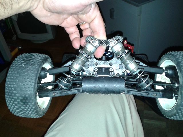

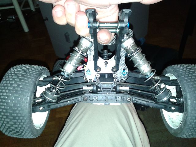

Re:La mugen di Det97 ......
« Risposta #55 il: 13 Settembre 2014, 18:28:57 »
Anto metti i soffietti agli steli degli ammo.. se non hai gli originali vanno bene anche dei palloncini.. evitano di farti entrare la polvere dentro le casse degli ammortizzatori.. non so come faccia ad entrare, ma entra.. e poi ti trovi un olio pieno di terra..
Ottimo lavoro..
« Risposta #56 il: 13 Settembre 2014, 19:15:36 »
Ottimo lavoro..
Provvedo !!!! (ma vado di palloncini)

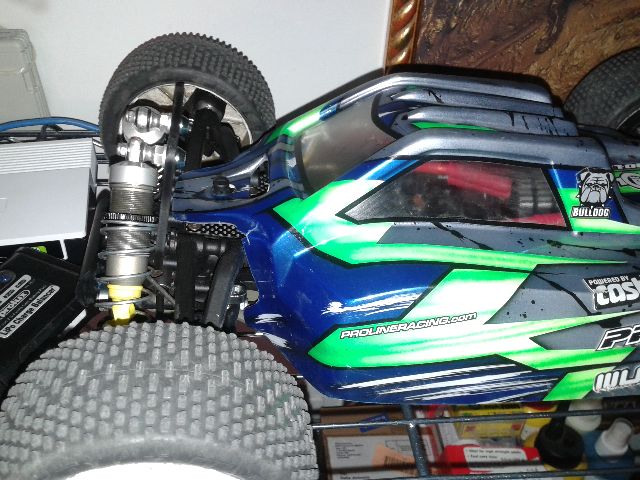

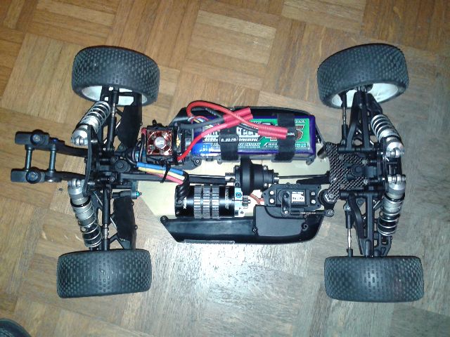

« Risposta #58 il: 17 Settembre 2014, 10:51:29 »

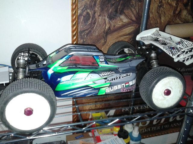

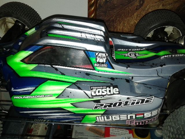

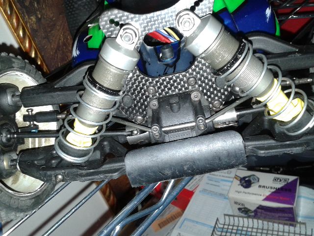

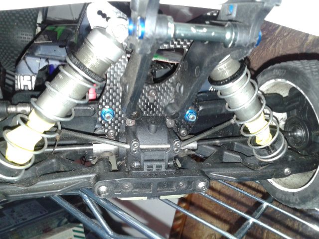

    Eccola con la protezione sugli steli come consiglaito anche da M+D
e con la sua carrozza !!!
« Risposta #59 il: 17 Settembre 2014, 10:56:28 »
   Da un primo rapido test fatto da Det97 (test spanometrico e quindi per me senza molto valore) il motore scalda, (ma non ha misurato la temperatura) già con un utilizzo poco intensivo, due sgasate in cortile e in garage, mentre la ventola del mamba non si è attivata. (che poi apro un post che ho da fare una domanda ai possessori di questo ESC)
   Appena possibile faremo un test termometro alla mano e se come dice det89 ESC freddo e motore caldo vuol dire che il pignone da 15T che monta adesso è un po risicato e quindi provvederemo
