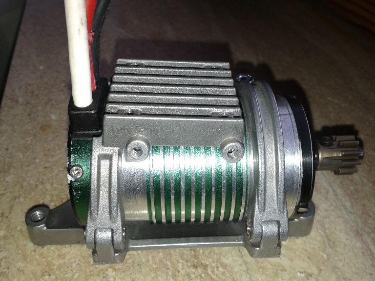

Dimenticavo, la soluzione per il porta motore mi interessa................. dopo le foto che mi hai fatto vedere
Questa volta l'idea è di adattare il portamotore del Vorza HPI
questo per capirci
Ho due ideee
La prima
fare una piastrina per montarci su il portamotore e modificare i fori sul telaio ....
ma vorrei evitare anche se ho un telaio malandato (anzi di più) per far le prove
La seconda
fare una piastrina per montarci su il portamotore e fare 4 asole sulla piastina stessa (con la fresa sovrebbe essere cosa da poco) e poi fissare il tutto usando i fori già presenti sul telaio
Valuterò quando arriva il portamotore che ho ordinato e dovrebbe essere prossimo alla consegna
Supporto motore arrivato ...... ma non sarà semplicissimo adattarlo !!!!!
Domani faccio due prove senza toccare il telaio ...... poi decido se procedere o cambiare strada !!!!
  • Post: 17033
Re:Chi mi dice la sua?
« Risposta #32 il: 02 Marzo 2014, 12:01:06 »
   Allora, per adesso ho adattato il motore 2650 della Castle al supporto motore del Vorza
   Questo supporto mi piace, perchè presenta quel bel portaventola 30x30 e perchè tiene il motore ben serrato anche se il materiale poteva essere sicuramente migliore !!!!
   L'adattamento ha previsto la tornitura della cassa per eliminare le pseudo alette di raffreddamento, i cavi hanno infastidito non poco l'operazione ma alla fine ...... operazione riuscita !!!!

Vi assicuro che visto dal vivo da una bella impressione di solidità oltre che di bellezza Wfam

avevo notato che ti aveva notevolmente impressionato !!!
