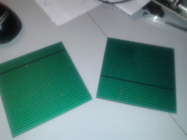

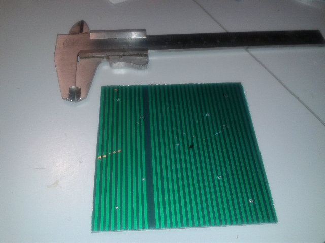

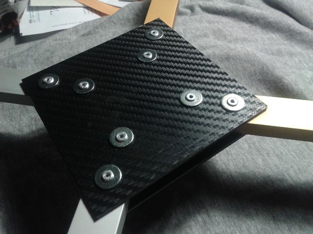

  ecco i quadrotti di vetronite 100x100x2 mm tagliati e squadrati
verranno entrambi forati per permettere il collegamento ai 4 bracci, eccoli

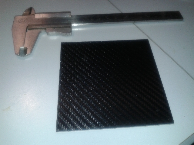

Poi eccolo rivestito con la pellicola di "finto carbonio"

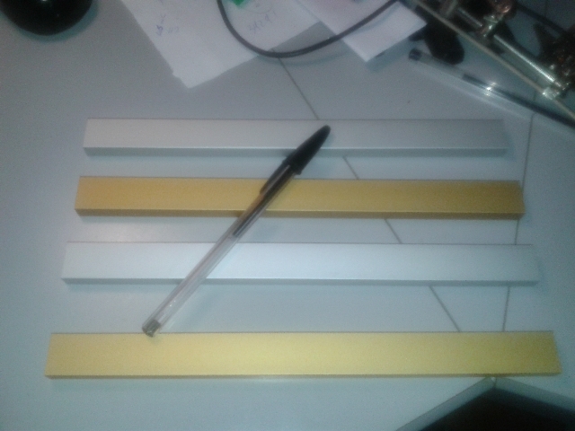

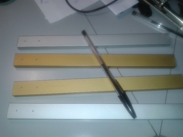

Passiamo ai bracci
Prima della foratura
Bracci forati
Alla fine ho optato per utilizzare anche un'altro quadrotto 20x10 di alluminio di colore differente per meglio identificare la prua del modello (anche se conto di avere dei led colorati sotto le barre) per capire com'è messo quando è in volo !!!
Vuol dire che con l'alluminio che ho avanzato realizzo altri 4 bracci di ricambio (tanto mi serviranno di sicuro  :D    :D )
Per ora i fori sia sui quadrotti che sulle barre sono da 1.5mm domani (che se accendo adesso il trapano a colonna qualcuno mi spara) li porto a misura 3 e inizio ad ancorare il tutto, il quadrotto di sotto ho deciso di rivettarlo, così quando smonto qualcosa non devo sempre stare li a rimettere tutto in quadro, il quadrotto superiore lo avvito (speriamo sia una buona idea)

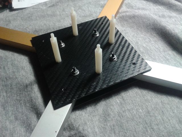

Il quadrotto che sarà rivolto ferso il basso è stato rivettato alla struttura in alluminio,
non so se è stata una buona idea .... ma è il primo che faccio.

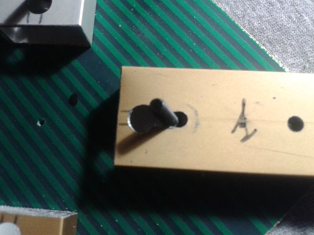

Forse dovrò ancora realizzare due asole (che eventualmente farò con la fresa) asole che serviranno per tenere la cinghia della batteria, però siccome non ho ancora deciso se andrà li ...... le asole per non ci sono.

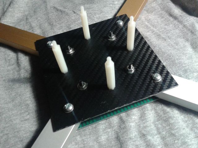

Per permettere i montaggio del quadrotto superiore ho pensato di realizzare un sistema ad asola, grande piccola per l'inserimento di una vite M3 .... anche questa un'idea sperimentale
Ecco come si presenta il quadrotto superiore con le 4 citi MA ..... pensavo di faticare di più ad assemblare il tutto
Per sicurezza e per simmetria con il pannello inferiore ....... 4 viti parker, sulle 4 torrette (che mi paiono un po alte)
andrà montata l'elettronica ....di gestione

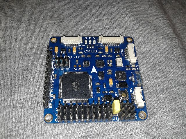

   Il quadricottero verrà gestito da una scheda CRIUS ALL In ONE .... per ora la versione 1.0 (questa ho trovato usata), spero sul prossimo di avere una versione 2. Sulla scheda ho già installato il software MultiWii versione 2.3

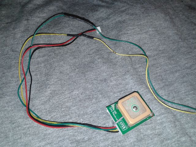

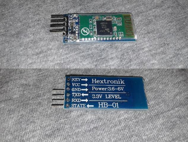

  Sempre per la gestione del volo sarà installato anche un modulo GPS, cui farà compagnia una scheda Bluetooth per la comunicazione e la gestione dei parametri di volo anche con telefonino Android

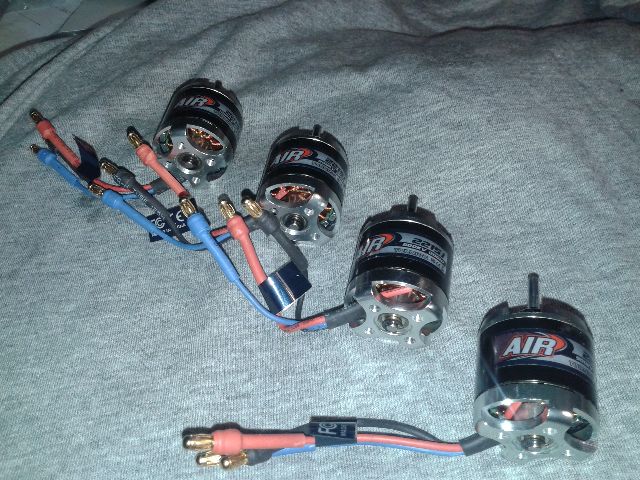

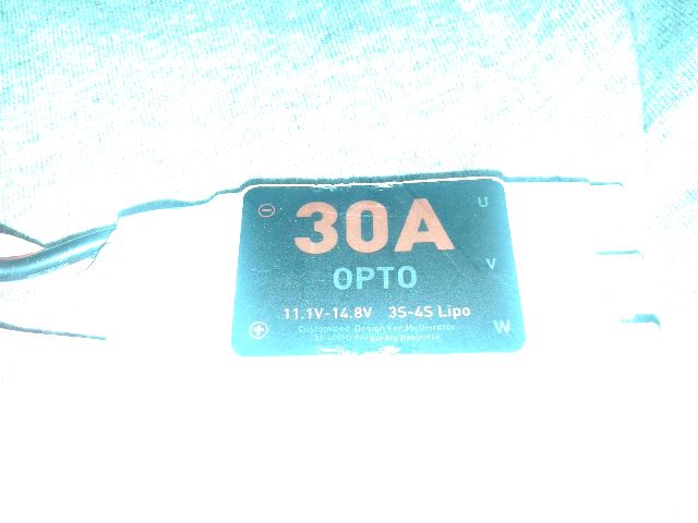

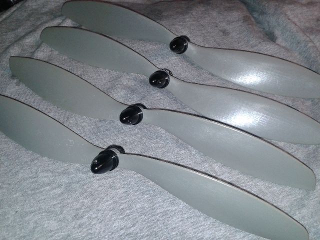

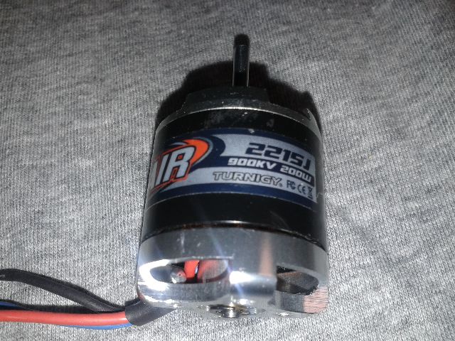

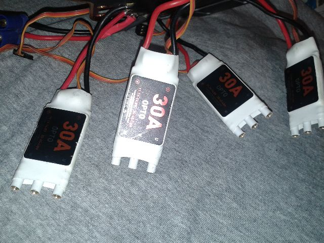

  La parte di potenza utilzzerà 4 ESC da 30A (opto) e 4 Motori Turnigy 2215J da 900KV, penso di utilizzare una batteria 3S da 3300mAh 40C, penso che i "C" bastino perchè non mi aspetto correnti supeiori a 20A per motorello.
  Per ora ho 4 eliche due destrorse e due sinistrorse .... 11x4.7, mi paiono un po grandicelle ma vedremo al distacco dal suolo
  Come ricevente monterò una ASSAN 2.4GHZ 4 canali che alimenterò sempre con la stessa batteria ma con un BEC esterno (visto che i regolatori sono opto)

La scheda CRIUS
Il modulo GPS
Il modulo bluetooth
I regolatori
I motori

Della scheda posso dirti quello che vuoi, l'ho studiata (come mia abitudine) prima di acquistarla, volevo la "v2.0" solo per una questione di memoria a bordo che la "v1.0" non ha
In effetti l'unica differenza tra le schede è la presenza sulla versione 2 di una DataFlash da 16Mbit per la registrazione dei dati
Per adesso comunque programmandola con software MultiWii la v1 e la v2 risultano equivalenti, perchè MultiWii non utilizzerebbe comunque la memoria dedicata per la registrazione dei dati.

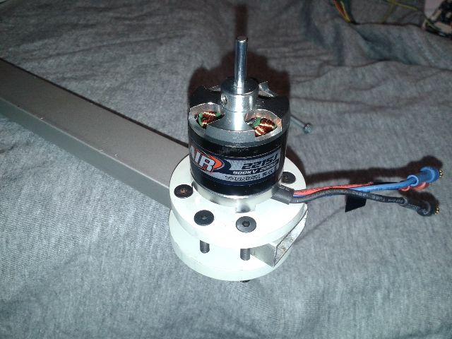

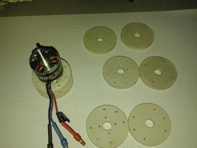

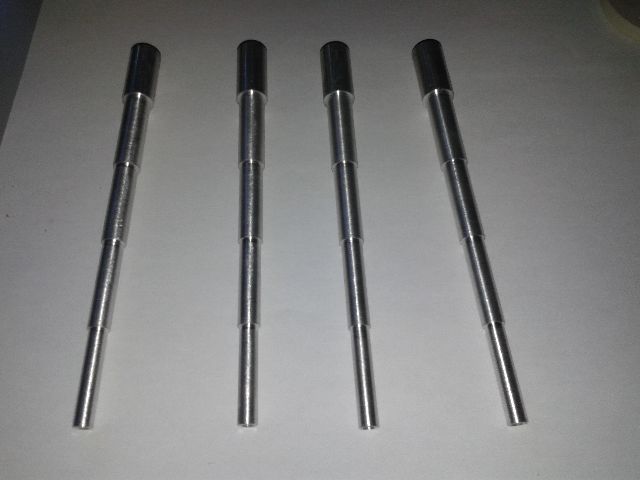

  Anche oggi il progetto ha fatto qualche passo avanti
  Le gambette devo ancora filettare la parte più superiore, quella di diametro maggiore 10mm

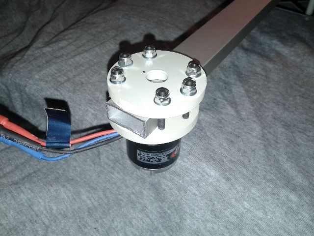

I supporti per ancorare il motore ai bracci del quadricottero, i fori devono diventare da 3mm e quelli più vicini al foro centrale andranno svasati
Così si dovrebbe poi presentare il motore ancorato sul relativo braccio. Ora son senza viti quindi esco a cercarle  :D

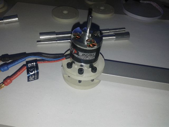

  • Post: 17020
Re:Il mio primo quadricottero !!!
« Risposta #9 il: 04 Dicembre 2013, 21:40:28 »

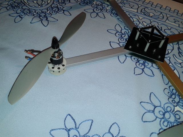

   Motori assemblati sul frame !!!!

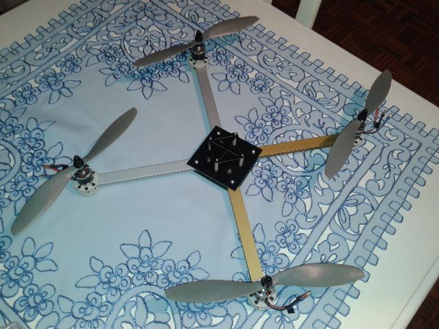

   ho modificato il tipo di viti che tengono il supporto al traliccio, avere quegli spuntoni sopra e sotto non mi convinceva. quindi ho svasato i fori preferendo un appiattimeto del supporto superiore
