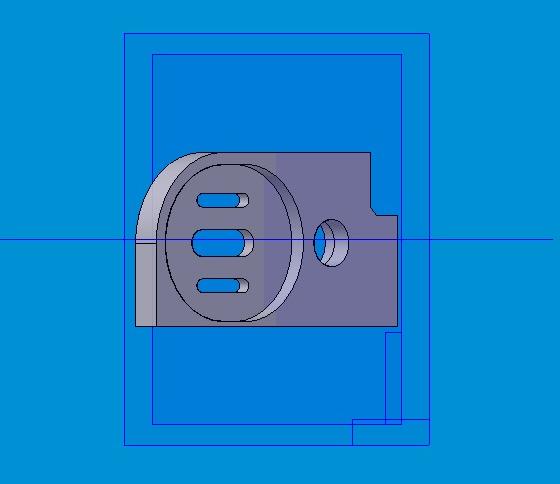

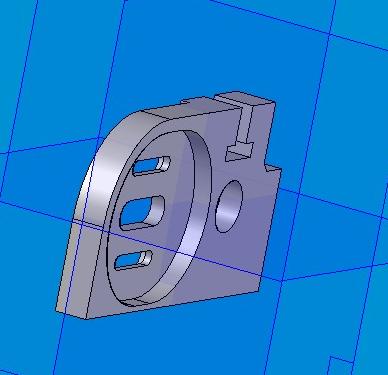

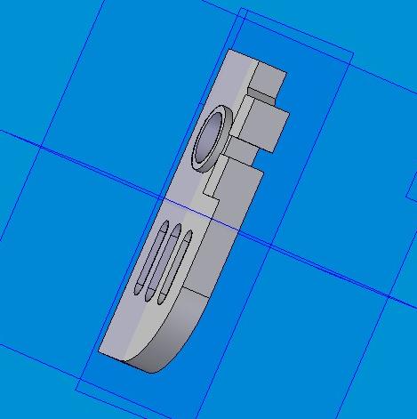

   Mentre il primo disegno al cad non aveva portato ad un modello 3D il secondo ho provato a vedere cosa avrebbe generato perchè per me è più facile vedere le migliorie da farsi quando osservo una riproduzione tridimensionale

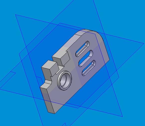

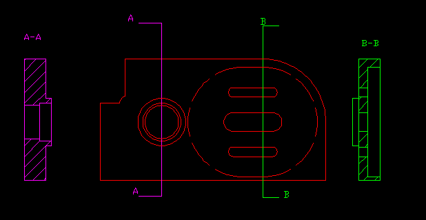

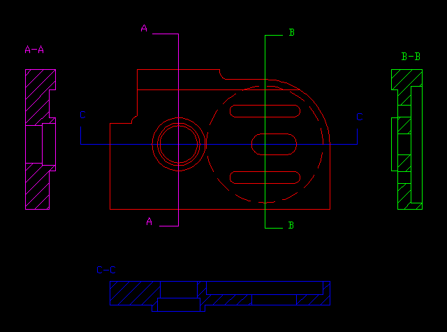

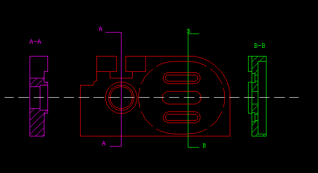

  L'analisi del disegno in 3D ha evidenziato una serie migliorie da fare e così ho prodotto il terzo disegno in 2d eccolo
Le modifiche sono notevoli ed evidenti !!!!

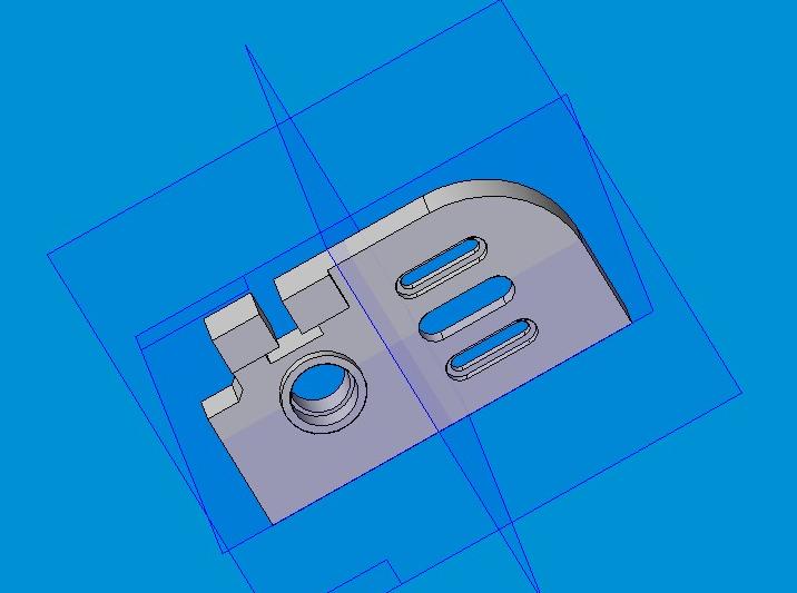

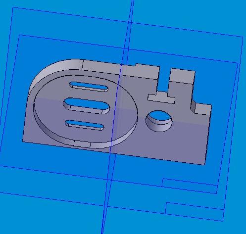

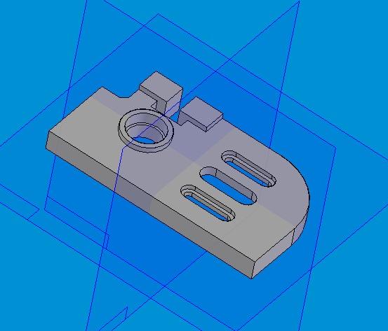

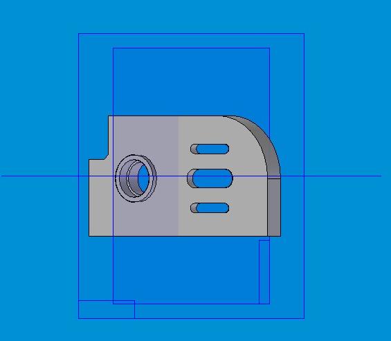

   Anche della terza e spero definitiva versione ho ottenuto la versione 3D ecco qualche vista

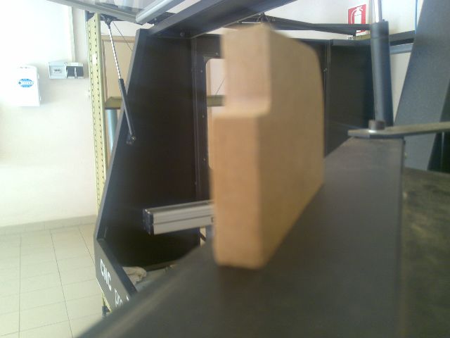

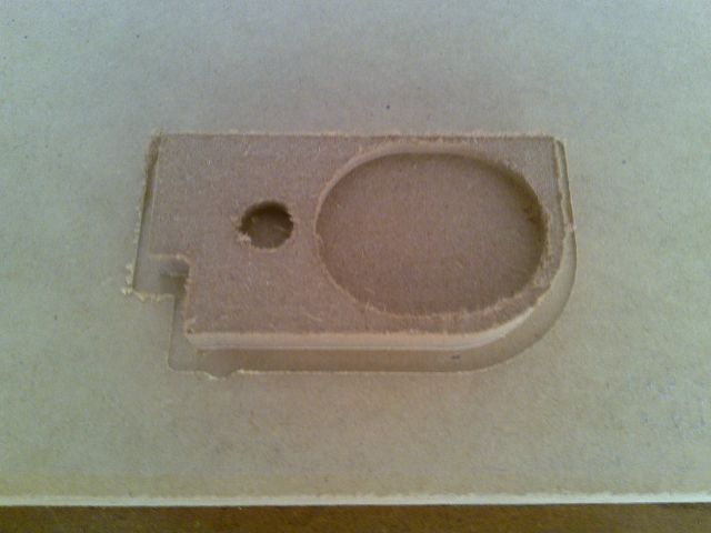

  Prima prova, realizzazione pezzo, mi serve solo per provare che la "matematica" sia corretta
  domani vedrò di terminare l'operazione su MDF e se va bene ..... in anticipo sui tempi che mi ero prefissato, potrei
  anche realizzare il pezzo in alluminio prima della metà di ottobre

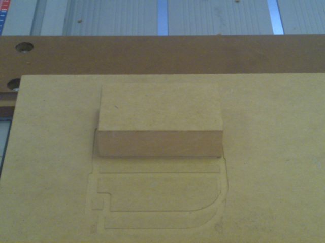

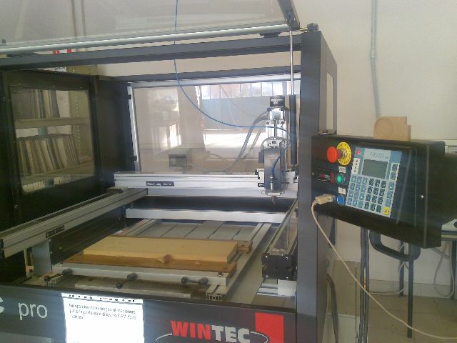

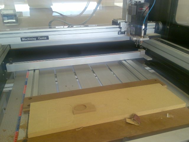

   Ecco la bestiola che sto utilizzando per la prototipazione in MDF

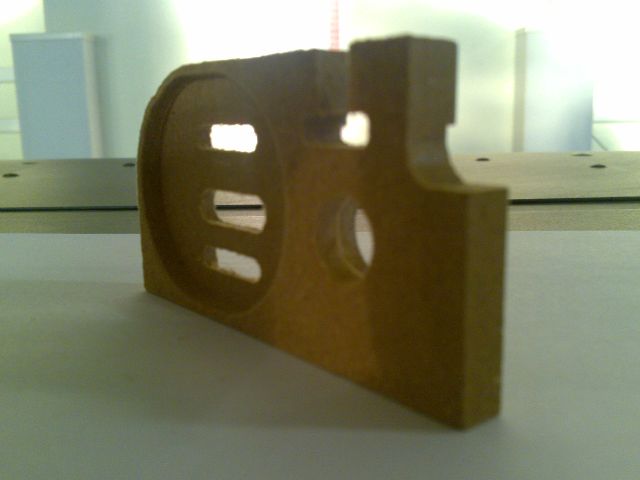

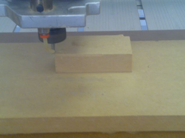

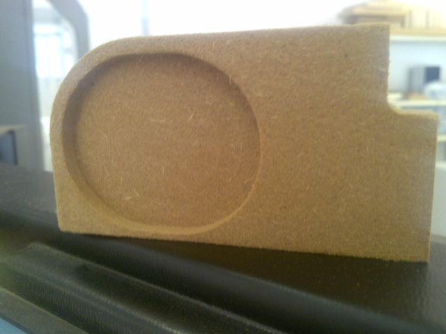

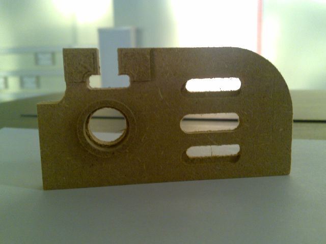

   Siccome il primo prototipo ..... non era soddisfacente dopo un paio di correzioni alla matematica della lavorazione ne ho iniziato uno nuovo

Ecco qui un piccolo video di come lavora la bestiola che sto utilizzando
Speriamo vada tutto bene e che il pezzo finito sia dimensionalmente corretto così da poter passare alla staffa definitiva in alluminio

bel progettino Antonio,ma il piatto fresa che misura massima puoi utilizzare? ;D
Offline antonio60
  • SuperMODERATORE
  • Monster V.I.P
  • Post: 17020
  • Sesso: Maschio
  • I miei modelli: HPI Hellfire - HPI Trophy 3.5 - n.2 Kyosho Inferno MP7.5 - 1 mini rave - 1 Kyosho mini inferno - 1 Elicottero - 22 Aeromodelli - 1 Offshore
  Le dimensioni massime scontornabili non le ricordo perfettamente, il pezzo più grande sul quele ho lavorato sono state 580x750  e  ricordo che ero abastanza al limite
  Uno dei limiti di quella macchina è che nasce come macchina da "falegnameria" quindi fargli lavorare l'alluminio è una mezza tragedia, ma poi lo fa e anche perfettamente

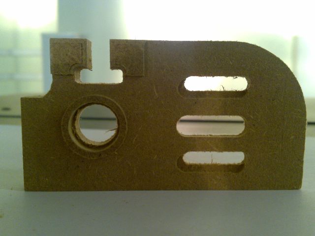

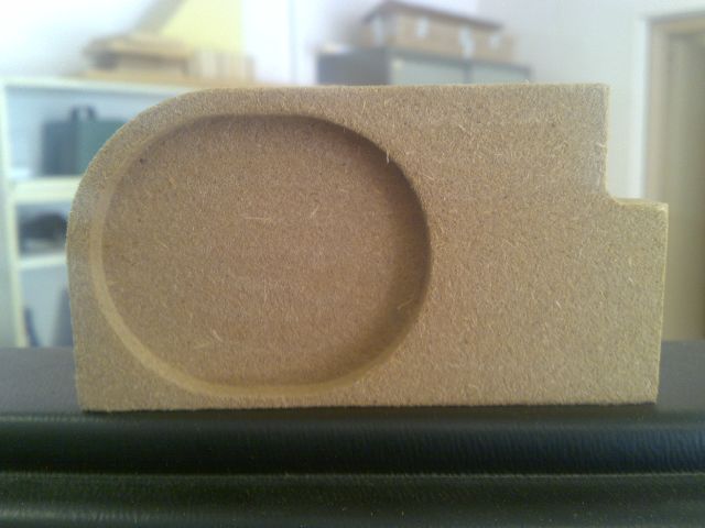

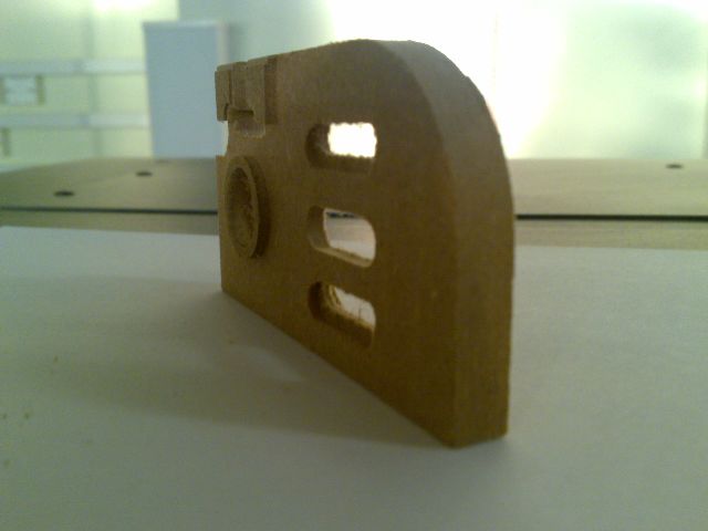

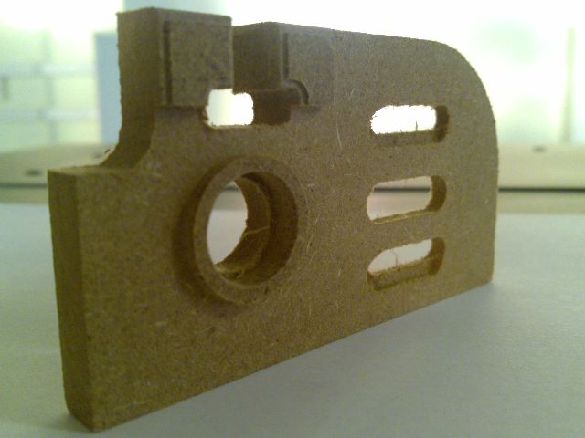

  Ecco qui,  il primo potrotipo, ci sono ancora alcune cose da rivedere,
  ma mi pare siamo sulla buona strada

Offline Monster+Drift
  • My LOSI 8TH = My Girlfriend; My Mugen = My Wife!!
  • HMSE
  • Monster V.I.P
  • Post: 10861
  • Sesso: Maschio
  • Staff Roma Racing
Ottimo lavoro..
Non pensavo che la macchinona potesse lavorare anche l'alluminio..
Naturalmente vogliamo il video della lavorazione..
